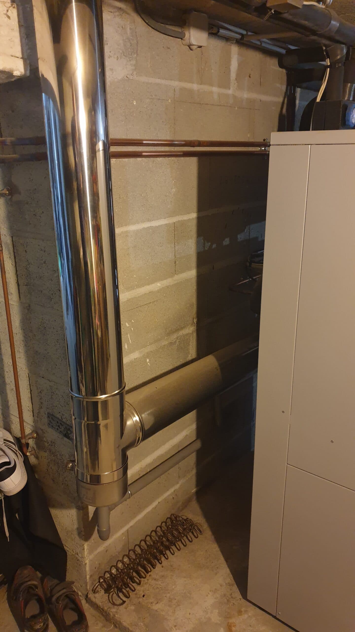

Le conduit de fumée
Si la chaudière d’origine est au fioul
Elle est raccordée dans un conduit maçonné, avec un tubage inox. Si la section du tubage inox est conforme à la section de la chaudière à granulés, il est possible de réutiliser le tubage existant, avec un ramonage préalable. En cas d’absence de tubage, il faut gainer le conduit avec un tubage inox simple peau.
Si la chaudière d’origine est au gaz
Si un tubage est existant, il faut vérifier que le tubage est en inox. Beaucoup de chaudières à gaz ont un tubage en aluminium. Dans ce cas, il faut remplacer le tubage alu, par un modèle en inox, avec une section appropriée à la chaudière à granulés. En cas d’absence, il faut gainer avec un tubage inox.
Pourquoi un tubage approprié est très important ?
Le tubage permet de rendre le conduit le plus étanche possible, pour améliorer sa performance en termes de tirage. Une chaudière pellets a des températures de fumées relativement basses. Un conduit étanche est crucial pour minimiser les risques de condensation interne. La chaudière à granulés produit de la suie très fine, injectée dans le conduit par un ventilateur interne, servant à l’évacuation des produits de combustion. Si le conduit est peu étanche, le refroidissement sur sa longueur entraîne une condensation interne. Le mélange d’eau et de suie est désastreux : il provoque l’obturation des conduits.
Un conduit parfaitement étanche permet d’éviter la pollution du local par des particules de suie. Enfin, il est plus facile de ramoner un conduit tubé pour l’entretien annuel. Si de la condensation est constatée avec la chaudière actuelle, ou si votre conduit est en contact avec l’extérieur, il est conseillé de prévoir un tubage avec un isolant intégré. Cela permet de conserver une température constante aux conduits, améliorant le tirage et minimiser le problème de condensation.
NB : Il est important de commencer par le conduit. Un tubage est facile à réaliser lorsque la place est nette. On peut ainsi positionner la chaudière, en fonction des tuyaux conduit/chaudière, à raccorder au tubage.

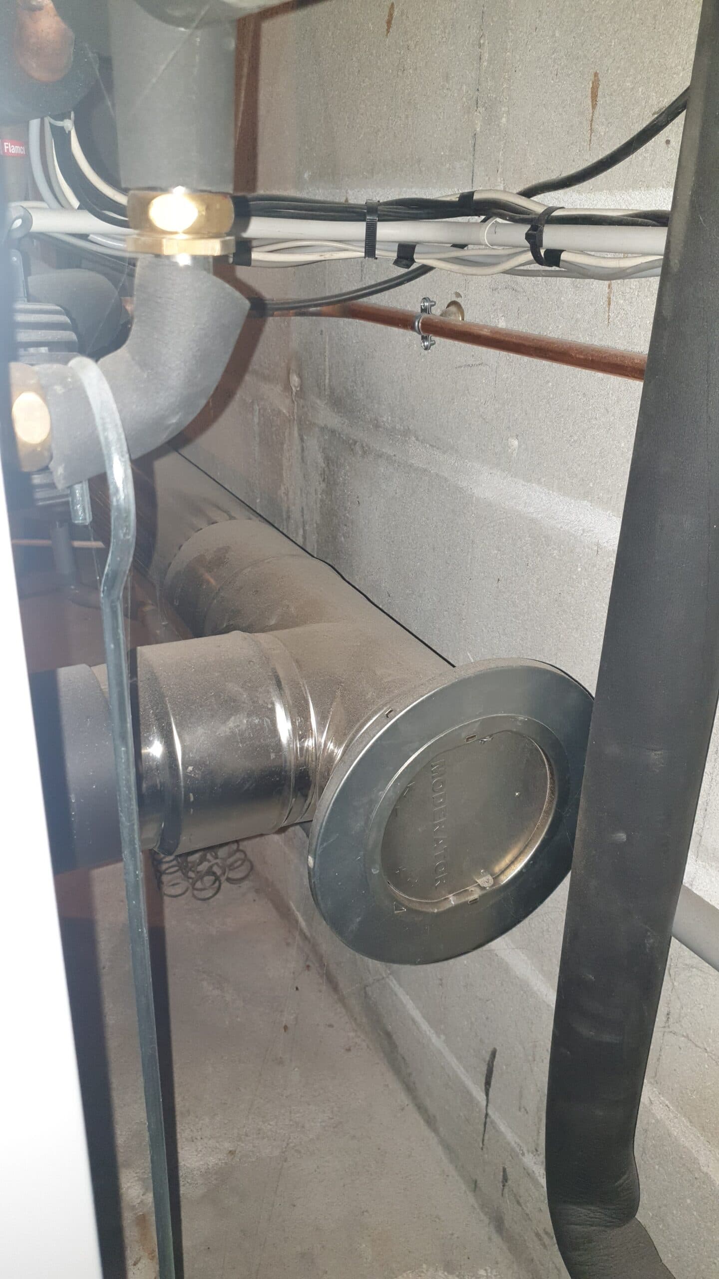

Les conduits de raccordement
Les tuyaux de raccordement ont des emboîtements mâle/femelle et un sens des passages de fumées. Ils sont le plus court possible et avec un coude à 90° maximum. Ils sont facilement démontables pour l’entretien. Il est obligatoire de prévoir un té de raccordement à la base du tubage. Il est obligatoire de mettre un modérateur de tirage, entre le départ chaudière et le tubage.

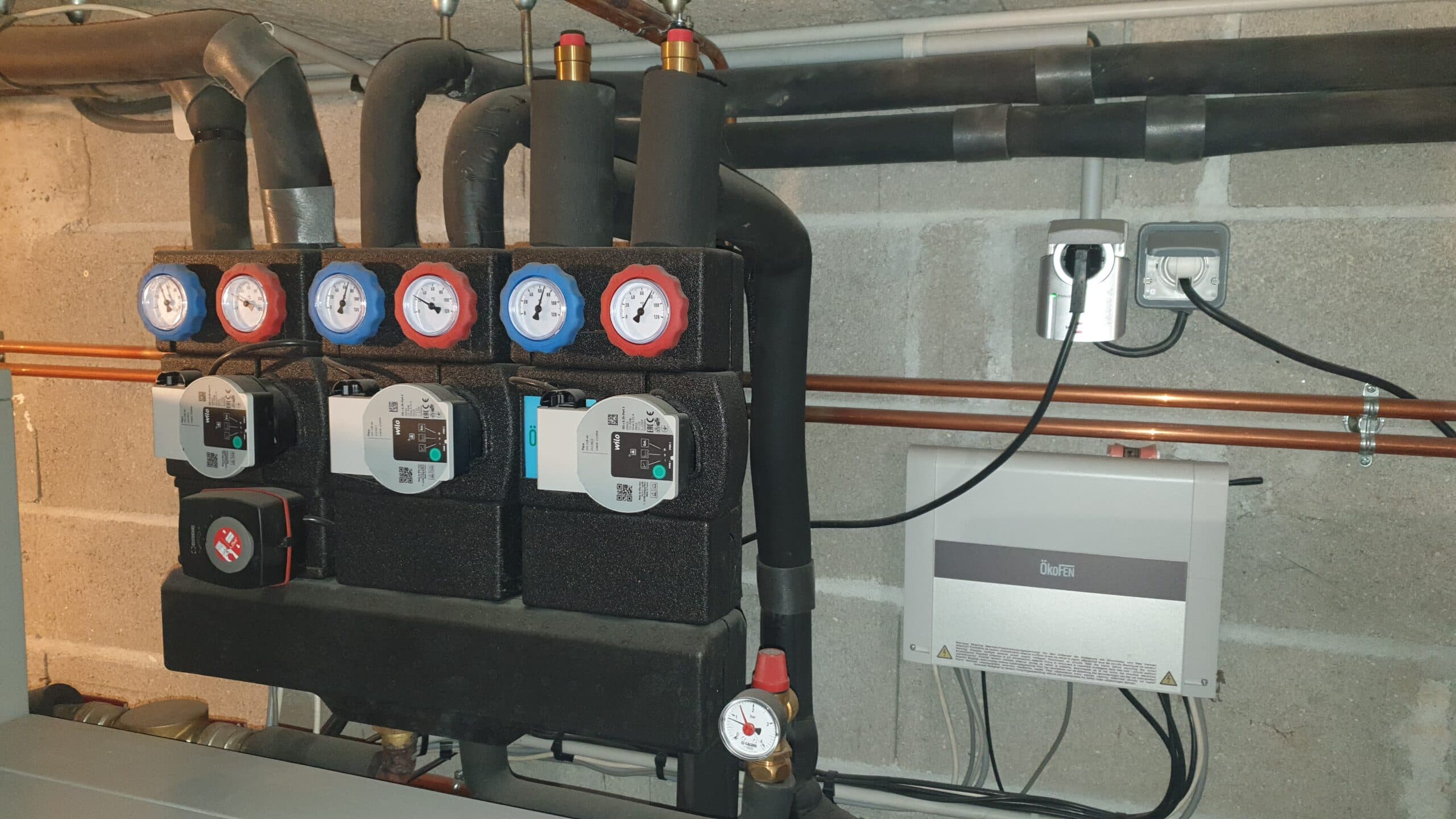

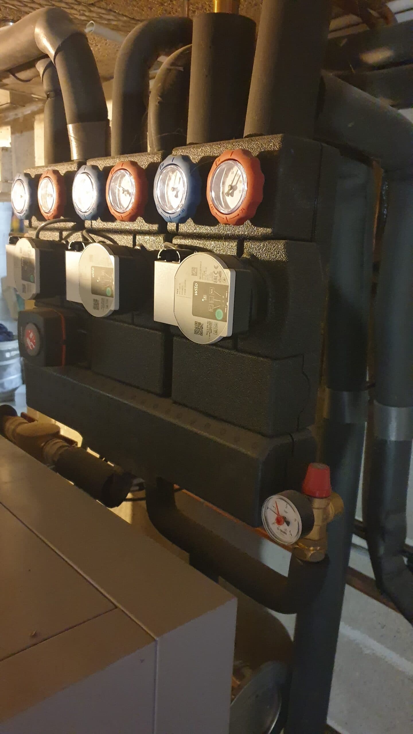

Raccordement du module hydraulique
Le module hydraulique de distribution est un ensemble, comprenant les composants pour distribuer la chaleur sur votre réseau. Il est composé des éléments suivants :
→ Un circulateur de chauffage.
→ Une vanne de mélange 3 voies avec son moteur de régulation.
→ Des Vannes d’isolement aller et retour.
→ Des thermomètres aller et retour.
→ Une sonde de température de départ.
Le montage s’effectue entre le réseau et le ballon tampon en respectant l’aller et le retour, avec des tubes de sections appropriées.
Un module hydraulique et ses soupapes (à droite) / Images : PG – RE.

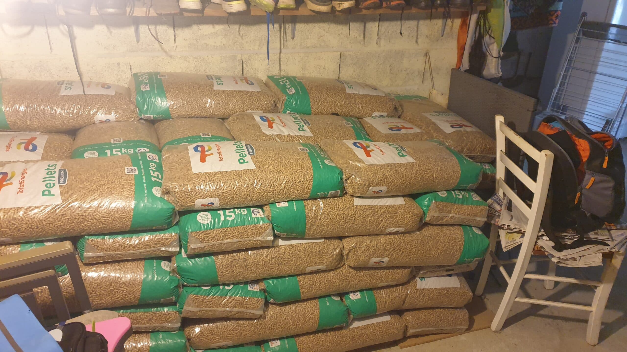

→  Remplir le silo de granulés.
→ Remplir en eau votre installation et purger totalement les réseaux.

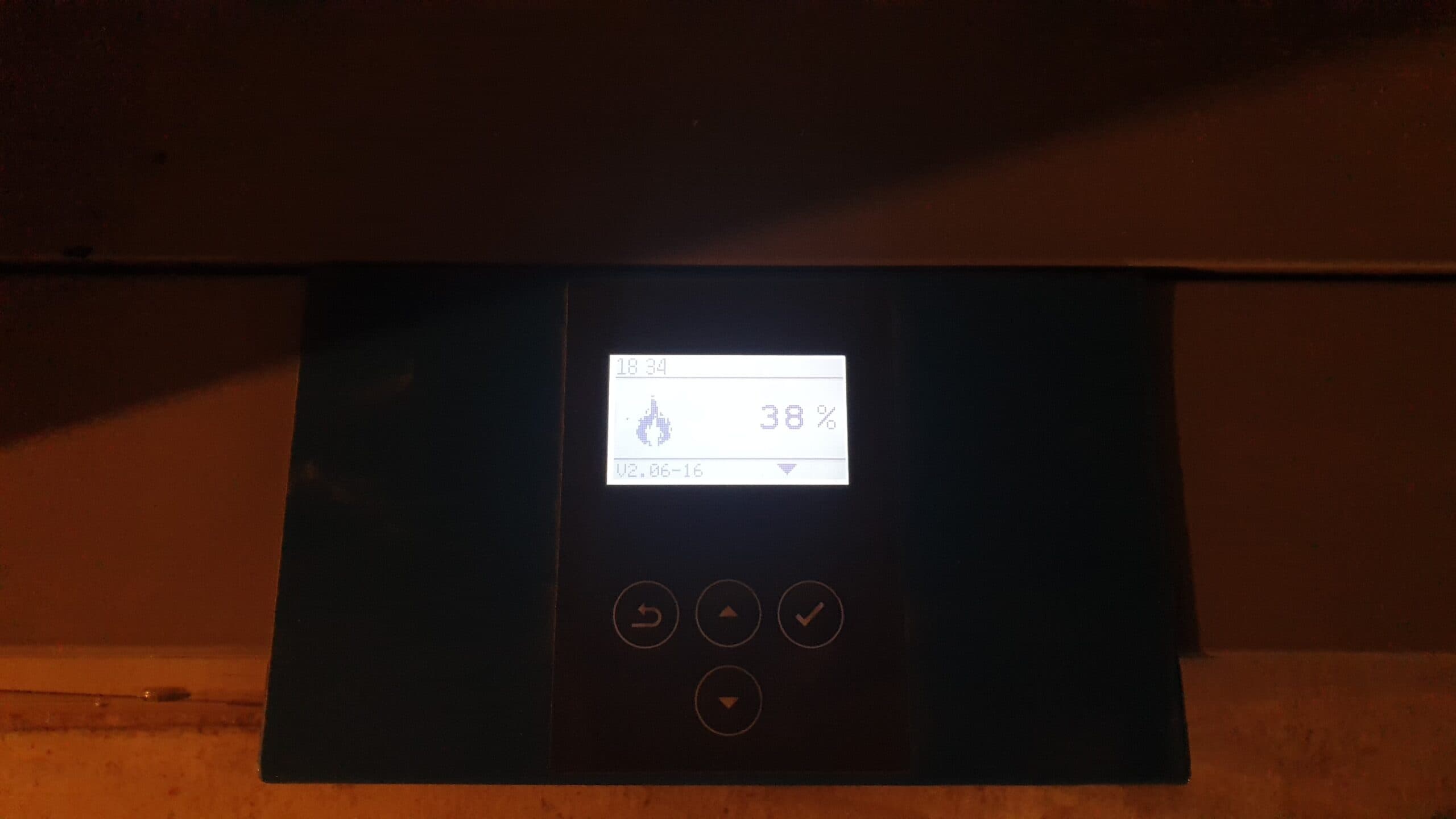

→ Suivre la check-list fournie avec la chaudière, qui permet de ne rien oublier. La check-list reprend l’ensemble des éléments de l’installation et elle permet de valider qu’ils sont correctement raccordés. À la mise sous tension, un menu de mise en service est disponible, pour programmer la chaudière en fonction des besoins et des composants (exemple : présence ou pas de ballon tampon).
Le processus d’allumage est le suivant :
→  Pré-ventilation de la chaudière et du conduit.
→  Alimentation en granulés du brûleur.
→  Allumage des granulés avec la bougie.
→  Combustion des granulés selon la demande.
NB : Le processus d’allumage d’une chaudière à granulés est long, car celle-ci contrôle toutes les sécurités, pour un parfait allumage du combustible.
Entreposages de sacs de pellets (à gauche) et écran de contrôle de la chaudière (à droite) / Images : PG – RE.
