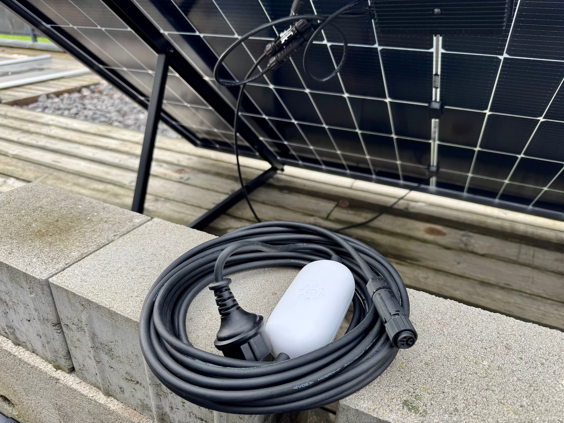

Trêve de plaisanterie, si le carton est imposant, bonne nouvelle : le support du panneau est déjà pré-monté, et les câbles des deux parties du panneau sont branchés au micro-onduleur Hoymiles HMS-400BM inclus.
Nous avons choisi de tester le kit sur une terrasse en bois, l’installation la plus simple. Après avoir extrait le matériel du carton, il suffit de placer le panneau, de régler l’inclinaison (30°, 40° ou 45°), puis de visser le micro-onduleur derrière le panneau et d’y connecter le câble d’alimentation.
Là, il convient alors de choisir la méthode de fixation pour assurer un parfait maintient au sol en cas de coup de vent. Le support peut ainsi être vissé au sol ou lesté. Nous avons opté pour cette seconde solution qui nécessite simplement de fixer, via deux vis, de petites palettes en métal. Quelques parpaings plus loin, voilà notre kit solaire parfaitement ancré.

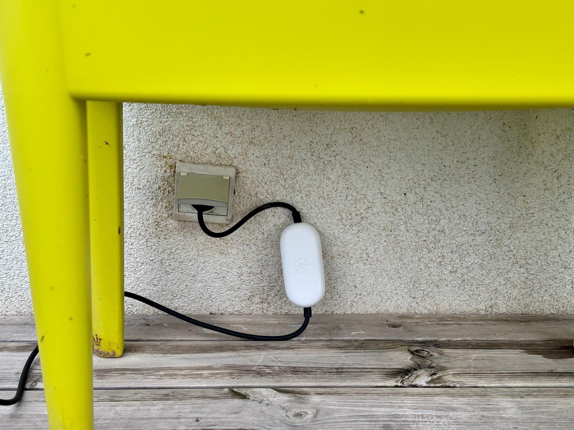

Il ne reste alors plus qu’à brancher le boîtier Beem Box fixé au câble de 10 m (des rallonges sont proposées en option si la longueur est insuffisante) sur une prise de courant extérieure classique et de fixer ce petit boîtier blanc au mur au besoin (vis et cheville fournies). Et voilà, le système entre dès à présent en production et vous délivre gratuitement de l’énergie ! L’opération nous auras pris moins de 15 minutes, déballage du carton compris.
