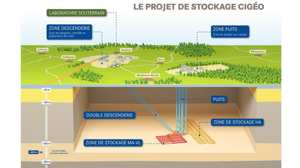

À lire aussiPourquoi le stockage profond des déchets nucléaires est la moins pire des solutions ?Aujourd’hui, le stockage en couche géologique profonde est le seul moyen identifié permettant en principe de résoudre ces contraintes de gestion des déchets de combustible usé. En France, le projet en cours de développement est le projet CIGEO. Mené par l’ANDRA, le stockage envisagé se trouvera sous la forme de galeries creusées à 500 m de profondeur, dans une couche argileuse de l’est du bassin parisien, notamment dans les départements de la Meuse ou de la Haute-Marne.
Ce site présente d’après ses concepteurs les avantages suivants : il s’agit d’une zone géologique très stable, caractérisée par une très faible sismicité. En particulier, il n’a pas été mis en évidence de faille qui puisse affecter son étanchéité. La couche argileuse s’est déposée il y a environ 160 millions d’années et est restée stable depuis, elle est homogène et son épaisseur est importante (environ 140 à 160 mètres). Ces caractéristiques en font une zone imperméable, dans un environnement géologique stable, et à l’abri des phénomènes naturels de surface comme l’érosion.
À lire aussiLes centrales à fusion nucléaire arriveront-elles plus vite que prévu ?La grande profondeur du site met en principe les déchets à l’abri des influences humaines, mais il faut anticiper ce qui pourrait se passer sur des échelles plus longues encore que l’histoire humaine. Par exemple, l’ANDRA a déterminé qu’il n’existe pas de ressource naturelle exceptionnelle à l’aplomb de la zone étudiée ; ainsi le risque est limité que cette zone fasse l’objet d’une exploitation minière dans un futur lointain, laquelle pourrait ouvrir le stockage par accident.
