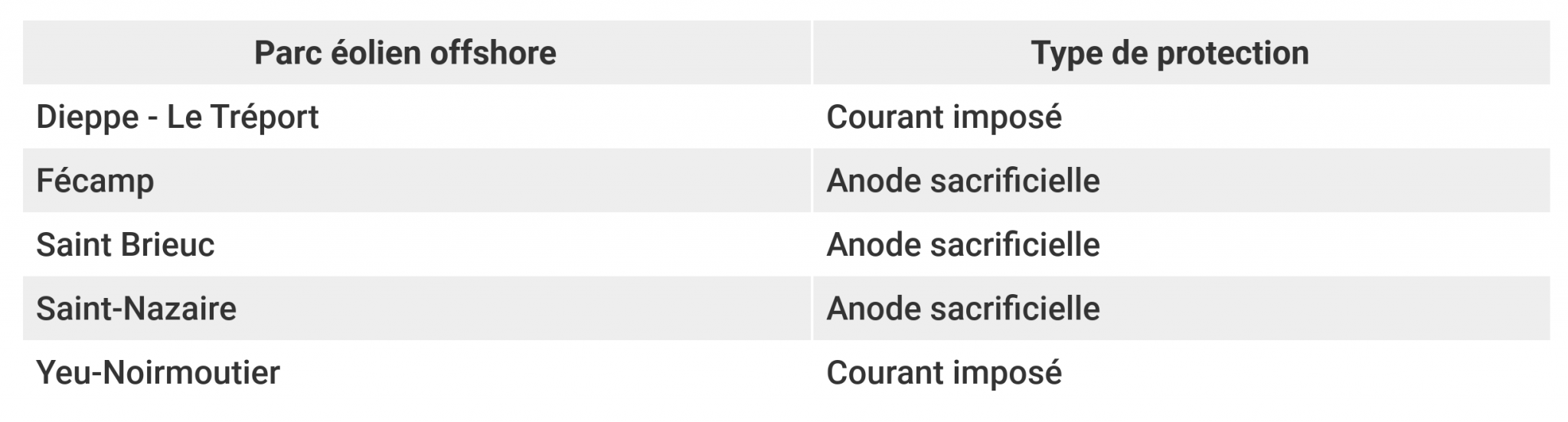

Quels parcs éoliens offshores utilisent des anodes sacrificielles  ?
Certains parcs éoliens en mer utilisent ou utiliseront la solution de l’anode sacrificielle pour préserver les fondations des turbines. Ce sera notamment le cas des futurs parcs de Fécamp et Saint-Brieuc. Pour ce dernier, les rejets annuels de zinc et d’aluminium sont estimés à environ 64 tonnes par Ailes Marines, son opérateur. Chaque éolienne consommera donc autour de 1 000 kg d’anodes chaque année.
L’impact environnemental de ces rejets n’est pas parfaitement connu. Une étude publiée en 2011 par l’IFREMER, ACCOAST, BAC Corrosion et l’Université de Caen Basse-Normandie affirme toutefois que « la protection cathodique des ouvrages métalliques maritimes par anodes sacrificielles en aluminium/indium ne semble pas engendrer une surconcentration d’éléments métalliques dans le milieu environnant et dans les organismes vivants. ».
« La majeure partie de ces éléments demeure à la surface de l’anode, sous forme d’oxydes. » estime l’étude. Elle nuance cependant en précisant que « d’une part, il est difficile de différencier l’origine des éléments mesurés in situ et, d’autre part, les éléments présentant le plus de risques écotoxicologiques sont diffusés à de faibles concentrations vers l’environnement. »
Les types de protections utilisées sur les parcs éoliens offshore français. / Infographie : RE
L’anode à courant imposé : une alternative plus écologique
Pour éviter toute polémique, quelques projets de parcs éoliens marins comme ceux de Dieppe – Le Tréport et d’Yeu – Noirmoutier ont abandonné la protection par anode sacrificielle au profit de la technique de l’anode à « courant imposé ». Elle consiste à protéger les structures de la corrosion en les polarisant au moyen d’une tension électrique continue. Sur le futur parc éolien d’Yeu-Noirmoutier, cette tension ne dépassera pas 6 Volts, soit l’équivalent de 4 piles AA montées en série.
La protection par anode à courant imposé ne rejette pas de métaux dans l’eau. Son impact environnemental est donc nettement plus intéressant que l’anode sacrificielle. Il nécessite en outre moins de matériaux et requiert moins d’entretien. Le choix du type de protection n’est donc qu’une question financière. Certains promoteurs de parcs éoliens préfèrent ainsi l’anode sacrificielle, moins coûteuse à l’installation que l’anode à courant imposé.
