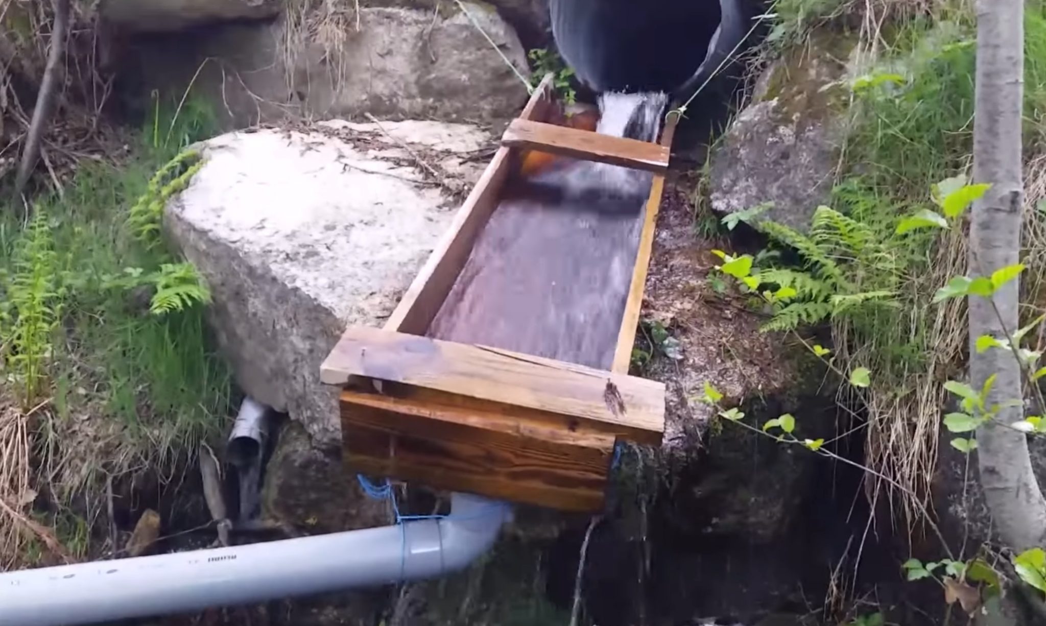

La prise d’eau de la turbine, avant une chute de 64 m – Capture Youtube Cristof48.

L’eau est puisée à la sortie d’une buse sous voirie, débarrassée de ses impuretés par deux filtres puis dirigée dans la canalisation, qui suit le lit du ruisseau. Elle parvient à la turbine à une pression de 6,5 bars, suffisante pour générer un maximum de 800 W. Une puissance assez élevée au regard du débit relativement faible du captage, qui s’élève à environ 2,5 l/s. « Ça a été une grosse surprise au premier test de constater que j’arrivais à produire beaucoup de puissance » confie Cristof.
