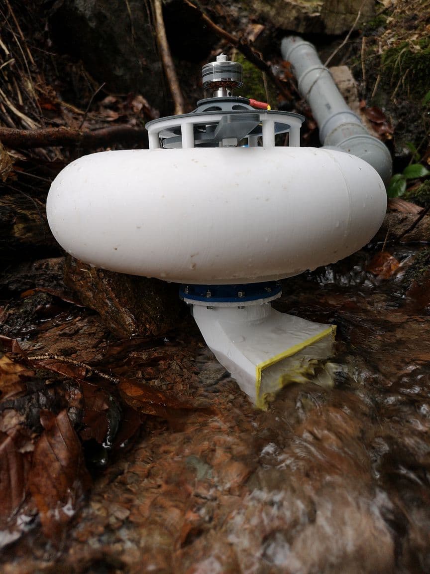

Vidéo à l’appui, un utilisateur du site de partage de fichiers 3D en open source « Thingiverse », montre sa turbine Francis raccordée à un petit ruisseau. Celle-ci n’est pas forgée en acier, mais imprimée en PET et PLA, des plastiques d’origine pétrochimique pour le premier et végétale pour le second. Il ne l’a pas achetée dans une boutique spécialisée dans la micro-hydroélectricité, mais entièrement conçue sur son temps libre. Un travail si passionné qu’il n’a pas pris soin de compter les heures. « Cela m’a pris beaucoup de temps » admet simplement Lukáš Martinec.

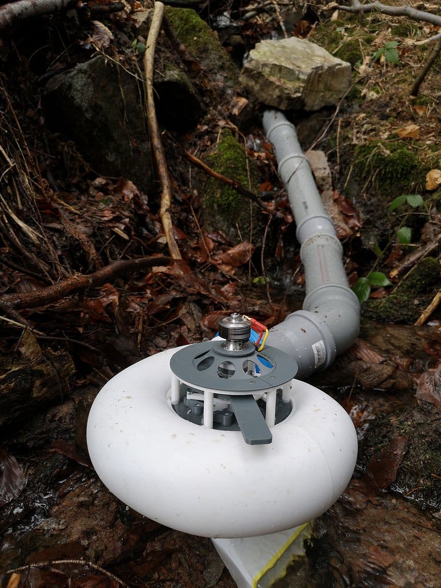

Après de nombreuses impressions sur son imprimante 3D Prusa de milieu de gamme et une centaine d’euros de filament dépensé, Lukáš assemble sa turbine Francis puis la teste dans un petit ruisseau. « Je l’ai essayée avec un moteur à aimants permanent, mais c’était uniquement pour placer une charge artificielle sur la turbine » explique-t-il. Un test purement mécanique : le designer n’a hélas relevé aucune mesure électrique ni enregistré la moindre performance sur sa machine. « La capacité de la grande version de la turbine est d’environ 1 litre par seconde. La petite accepte entre 0,25 et 0,5 l/s, mais je n’ai rien mesuré, ce sont des suppositions » avance-t-il.
La turbine Francis en test mécanique sur un ruisseau / Images : Lukáš Martinec

« La durée de vie de ma turbine est courte, car elle n’a pas été conçue pour un fonctionnement continu. Par exemple, son grand défaut est l’absence de joint. Mais si elle est améliorée, elle pourrait s’adapter à une micro source de façon relativement pérenne et fiable » reconnaît le passionné.
