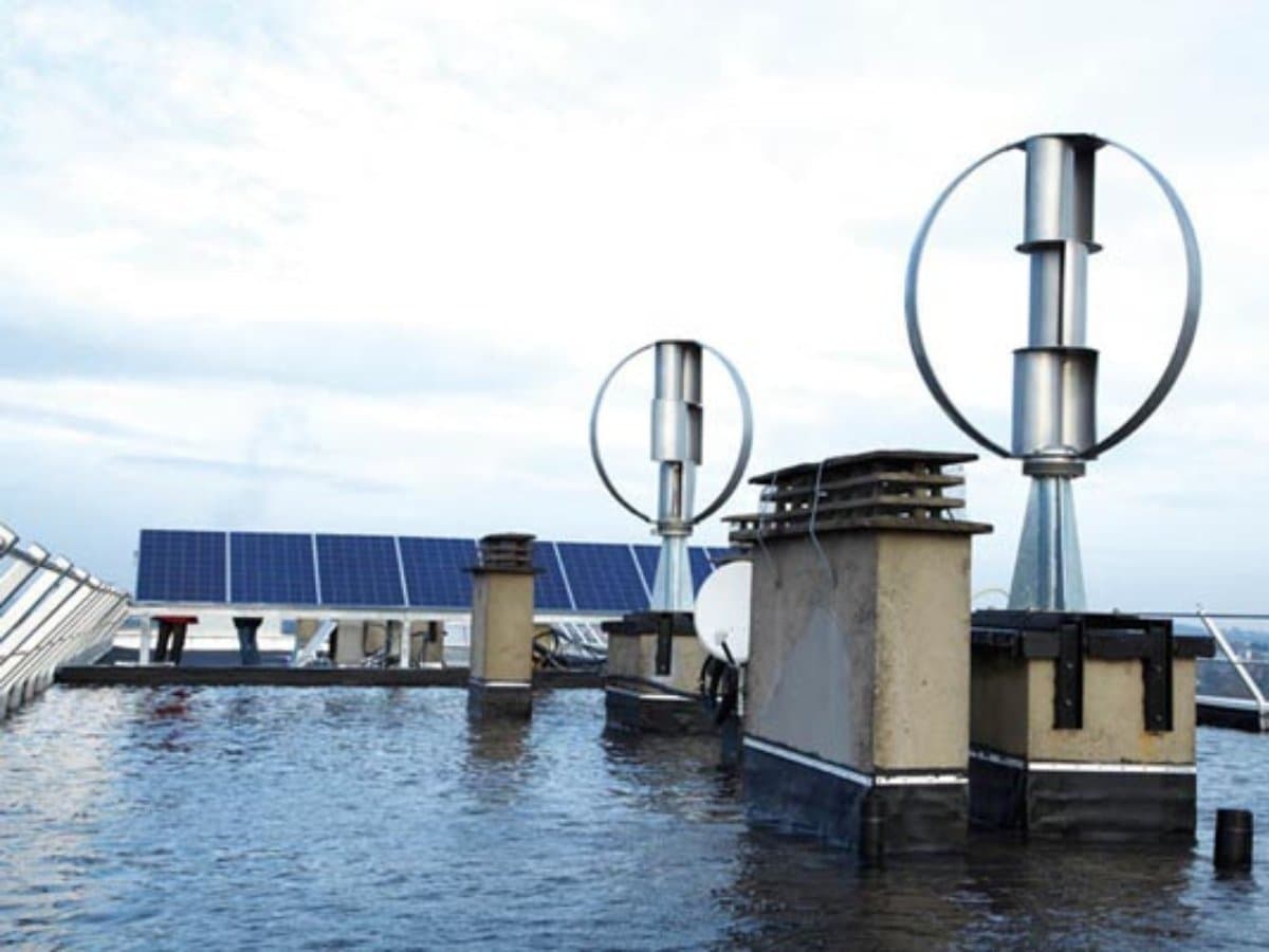

Le toit-réservoir de la résidence Goudemand à Arras / Image : Pas-de-Calais Habitat.
En reproduisant le principe de fonctionnement de certaines centrales hydroélectriques, un complexe HLM du Pas-de-Calais a rendu ses parties communes autonomes en énergie. Une curieuse installation qui permet d’explorer une alternative aux batteries pour le stockage résidentiel d’électricité.
Si le toit de la résidence Goudemand à Arras (Pas-de-Calais) est complètement inondé, ce n’est pas parce que les gouttières sont obstruées. Les 30 centimètres d’eau qui recouvrent l’un des trois bâtiments du complexe HLM servent à stocker de l’électricité renouvelable.

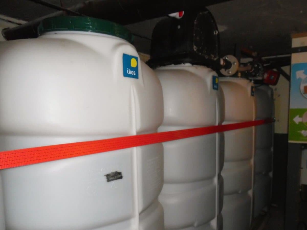

Sur la résidence Goudemand, le principe est appliqué à toute petite échelle. L’immeuble de 10 étages pour une trentaine de mètres de haut remplace la montagne. Son toit fait office de réservoir supérieur : il accumule jusqu’à 60 m³ d’eau sur 200 m² et 30 cm de profondeur. Le réservoir inférieur est constitué de 5 cuves en plastique placées en sous-sol et dont la capacité totalise 10 m³. Les deux réservoirs sont reliés par une pompe et une turbine.
Lorsqu’il faut « recharger » le dispositif, la première est mise en route. D’une puissance de 1,5 kW, cette pompe multicellulaire puise l’eau des cuves en sous-sols vers le bassin en toiture pour stocker de l’électricité sous forme d’énergie potentielle de pesanteur. À l’inverse, pour « décharger », l’eau du toit chute vers les cuves en traversant une petite turbine Pelton de 0,45 kW, ce qui génère de l’électricité.
À gauche : le toit de la résidence Goudemand / Image : Pas-de-Calais Habitat. À droite : ses réservoirs et sa turbine Pelton  / Image : Guilherme de Oliveira e Silva.

La pompe est alimentée par 2 mini éoliennes à axe vertical d’une puissance unitaire de 0,5 kW et un parc photovoltaïque de 2,2 kWc, eux aussi déployés sur la toiture. Leur production variable est d’abord stockée dans un petit parc de batteries plomb-acide de 24 kWh de capacité. La mini STEP ne prend le relais en pompant que lorsque les batteries sont pleinement chargées. Plus tard, une fois ces dernières déchargées, le dispositif hydroélectrique passe en mode turbinage pour les recharger.
